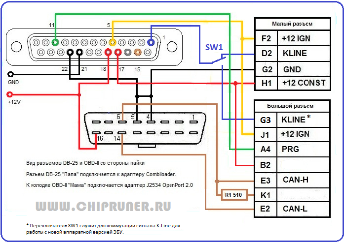

Может так попробовать
vldp
Сообщения: 1510
Откуда: Харьковская обл.
Сообщение vldp » Вт фев 24, 2015 7:22 pm
Если верить выше выложенной схеме, то k-line адаптер используется
отдельно. Т.е. надо подключать Опенпорт_2 и K-line адптер?
Ещё появился H3 - K-line.... :shock:
Romann43
Сообщения: 715
Откуда: Кирово-Чепецк
Сообщение Romann43 » Вт фев 24, 2015 7:41 pm
vldp писал(а):Если верить выше выложенной схеме, то k-line адаптер используется
Попробуй подключи к Н3 к линию от опенпорта.отдельный к лайник не нужен.

мотя
Сообщения: 620
Сообщение мотя » Вт фев 24, 2015 9:07 pm
У меня по этой схеме сделан кабель. С комбиком работает.

Комбик не причём. Я выложил правильную схему кабеля. А что к нему (кабелю) будешь подключать, чиплодырь, комбик или ещё что-то, это дело вкуса. А вам уважаемый пофлудить захотелось?
Если все подключено в точности как в хелпе -все должно работать ! Настройки чиплоадера все правильно заданы !?
Спасибо за правильную схему подключения! Не обижайся...
