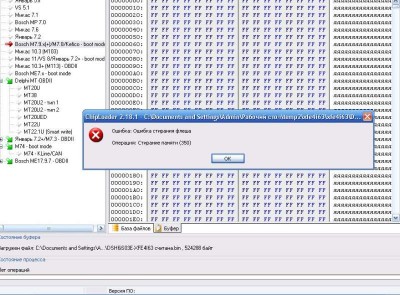

Стал заливать прошивку пропущенную через иммокилер, и при стирании вылезло это:
Больше запись не проходит, блок труп!!!
Что произошло. и как с этим бороться?

gonta
Сообщения: 386
Откуда: Страна агрессор
Сообщение gonta » Вс фев 22, 2015 4:22 pm
Залей обратно все что считал.Или флеш безиммовую.
