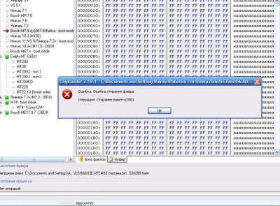

Теперь с Флеш какая то засада!!!
Для экспиремента залил прошивку от Матрикса, и левый еепром-мотор запустился!
Стал заливать прошивку пропущенную через иммокилер, и при стирании вылезло это:
Больше запись не проходит, блок труп!!!
Что произошло. и как с этим бороться?

Сообщение gonta » Вс фев 22, 2015 4:22 pm
Залей обратно все что считал.Или флеш безиммовую.
