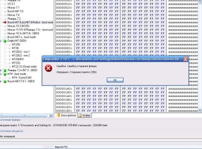

Теперь с Флеш какая то засада!!!
Для экспиремента залил прошивку от Матрикса, и левый еепром-мотор запустился!
Стал заливать прошивку пропущенную через иммокилер, и при стирании вылезло это:
Больше запись не проходит, блок труп!!!
Что произошло. и как с этим бороться?

Залей обратно все что считал.Или флеш безиммовую.
