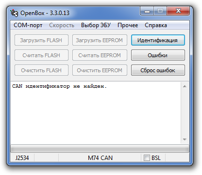

Сообщение garintun » Пн фев 09, 2015 2:52 pm
chipsoft писал(а): В чем проявляется то, что не работает? С резистором очень странно, т.к. ни ChipLoader ни Комбилоадер не будут с ним работать с ЭБУ М74КАН.
Как-то так :)
Сообщение chipsoft » Пн фев 09, 2015 3:13 pm
Для начала я бы выпаял резистор и последнюю версию попробовал, потому как больше никто не жаловался на подобные проблемы.
Если не получится, я дам драйвер, который лог снимает. Хотя по опыту, если ошибка "Нет ответа", то ответа от ЭБУ таки не было.
