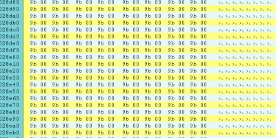

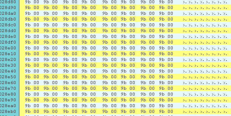

Добрый вечер. Попался блок с УАЗа 825.3763.001-01 Z079906 4091000799 блок закрытый, при чтении модулем Микас 11|VS8 boot mode считывает 9B 00. Как можно прочитать данный блок? Спасибо.

при сливании чиплоадером с М11.4 машина Сенс (пошли с 12года с данным блоком) тоже самое.

мне вчера привезли м11ет с софтом 799-52
так по диагнозе никакой загрузчик не смог прочесть, только вскрытие и бут. но и в буте чиплодырь не смог, трейд не смог, а вот опенбокс разрулил ситуацию))

Так и чиплоадер тоже не справился, объективности ради. Опенбокс же вырулил, а не чиплоадер.
