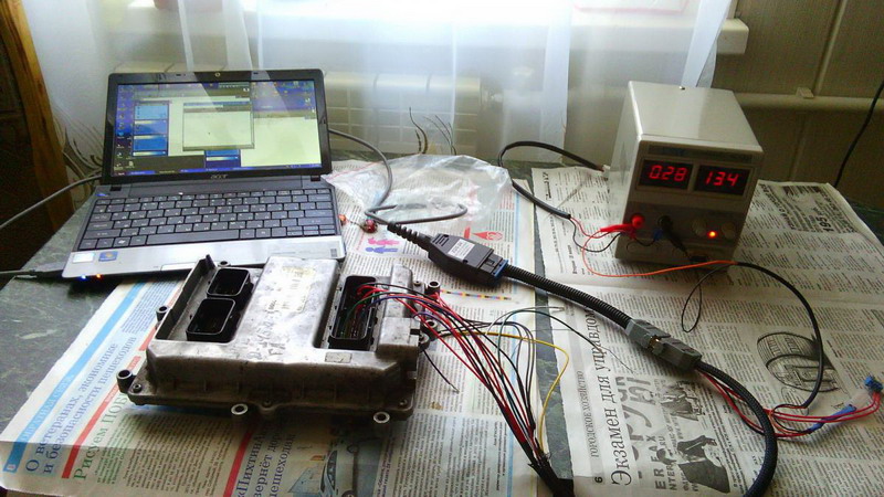

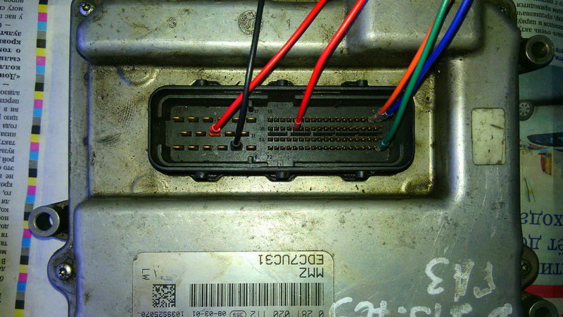

Сообщение чавойто 161 » Вс мар 22, 2015 5:29 pm
БДМом наверное и Галетой2 можно попытать.
Опенбоксом Роя, через ОБД2 на авто или на столе, распин обычный .
Выглядит примерно так.
На столе если шить то подходит любой к-лайник 12в, если на авто то нужен к-лайник поддерживающий 24в(на пример адаптер с ЕДС-24)
Шьет отдельно первый банк и отдельно второй. времени примерно минут пять. Блоки EDC7UC31 на наши грузовики бывают двух аппаратных модификаций как понял 6 и 8 цилиндровые. Софт в рамках этихблоков полностью взаимозаменяем, только аппаратно смотреть по количеству цилиндров нужно. Тоесть я в EDC7UC31 от Газона 3309 заливал софт Камаза, Маза, Паза, Зила и обратно блок не ложится и работает.
Рой ответил что
Блоки по цилиндрам не взаимозаменяемы. Их делают 6 и 8.
С блоком ничего не будет, только пишите то что нужно. При записи какого нибудь другого софта блок может лечь.
