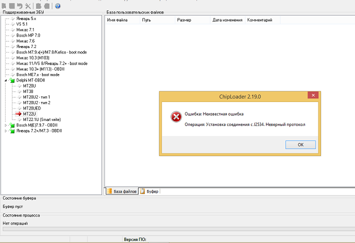

Всем Добрый вечер! Подскажите пожалуйста с Опенпортом, При попытке установить связь, возникает неизвестная ошибка. Драйвера вроде встали, в чиплоадере опенпорт виден. Спасибо.
Сообщение chipsoft » Пт фев 20, 2015 11:24 pm
Судя по ошибке - это китайский клон. Купите оригинал Опенпорт2 или наше J2534 и проблем не будет.

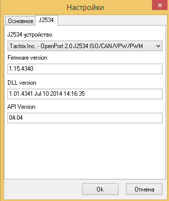

а попробуйте пооткатывать версии прошивки адаптера на более старые?
Покажите скрин , что у вас пишет в настройках программы при указании данного адаптера, версия ПО прошивка и т.д.
bumer793
Сообщения: 25
Зарегистрирован: Вс дек 21, 2014 11:22 pm
Откуда: Волгоград
Сообщение bumer793 » Сб фев 21, 2015 12:13 am
А какую версию попробовать?
.PNG
.PNG (5.34 КБ) 6854 просмотра

Сообщение bumer793 » Сб фев 21, 2015 12:26 am
Кстати в Тестере на сколько я понял адаптер работает, потому что там без подключения к ЭБУ появляется ошибка 9
