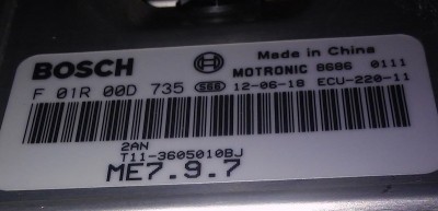

Шил Элантру эбу Кефико(аналог Бош 7.9.7) к лайн адаптером,вкладкой обд через диагностический разъём,всё отлично прошло.

Иоанн писал(а): Там не МЕ, поскольку нет электродросселя, а БОШМ7.9.7 Кефико. Через колодку много раз прошивал модулем за 400 руб. 209кВ чиплоадер не увидит, это формат с которым работает комбилоадер. Но вы можете чиплоадером открыть и тут же сохранить прошивку. Размер станет 512кВ.
Охх уж эти праздники, думал про один блок написал другой, все верно, открыл 209кб сохранил получил 512кб.

парни, загрузчик сегодня спасовал чери тиго мотор 1.6 кто нибудь делал в буте такой эбу? подскажите по резистору на 105 ноге проца процессор ст10.

driver35 писал(а):парни, загрузчик сегодня спасовал чери тиго мотор 1.6 кто нибудь делал в буте такой эбу? подскажите по резистору на 105 ноге проца процессор ст10.
Наверно надо не тем модулем делать.( Походу модуль для 7.8 нужен).

так понятно что не тем. интересует каким резистором в бут увести

Так для процессора СТ 10 вариантов перевода в бут как бы не так и много. Точнее он один - 104 нога на массе, 105 в воздухе.

Серёга писал(а):Наверно надо не тем модулем делать.( Походу модуль для 7.8 нужен).
Зачем там 7.8 нужен? Он в буте не работает.
Который на скрине нужен. Резистор 4-10 кОм.

Я так понял, если бы у человека был этот модуль (м 7.8, ме 7.9.7+), то и бут не понадобился бы.

вот я лошара. есть этот модуль у меня. недосмотрел. спасибо люди добрые
