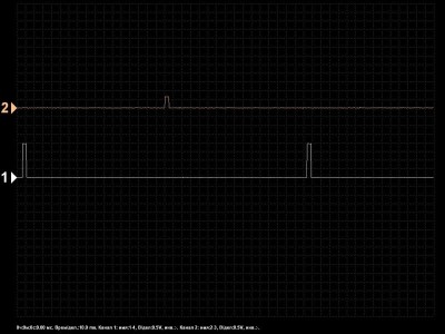

С наступающими праздниками всех. Столкнулся с непонятной ситуацией. Машина из заголовка, блок ITMS-6F KDAC YAFU - нет искры. Модуль зажигания рабочий, питание-масса модуля проверены. Эталонной осциллограммы управления не нашел. Свою прикрепляю, непонятно почему на одном канале уровень сигнала ~2 В, а на другом ~0,6 В, длительность импульса 5 мс. Искры нет ни на одном. Просадки напряжения при прокрутке стартером тоже нет такого, чтобы модуль отказывал - падает до 10 В, с выкрученными свечами до 11. На сканере прокрутку видит, на форсунки управление есть, нет только искры. Подтолкните в нужном направлении.

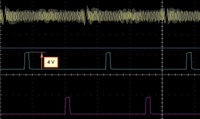

Осциллограмма сделана с модулем зажигания или без?
Вот эталонная осциллограмма.

C подключенным и с отключенным модулем одинаково, за осциллограмму спасибо. Микросхему не посмотрю, потому как не обучен в потрохах блока ковыряться:)
