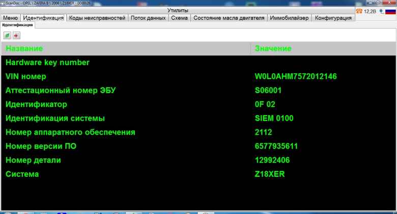

Данный авто просится на удаление катализатора с последующей сменой ПО. Возникает вопрос к ChipLoader такой модуль нужен "OPEL ECU-OBDII" ? Иденты блока прилагаю.
CHIPSOFT.RU
Сообщения: 8317
Сообщение chipsoft » Пт дек 26, 2014 11:34 am
Я по еденном точно не определю, какой ЭБУ на машине установлен. Если Каповый Simtec-75, то да, модуль Вы указали правильно.

Модуль приобрел, прошивку считал, вот только осталась пара вопросов:
1. прочитал блок как Simtec 75.1 ( иденты блока и прошивку прикладываю ). Правильно ли я выбрал вкладку ? Может надо как Simtec75.5 ?
2. При записи в настройках надо ставить галочку "запись только калибровок" ?
Просто в первый раз работаю с таким блоком, поэтому и такие вопросы.

Сообщение chipsoft » Пт дек 26, 2014 5:29 pm
Если бы неправильно выбрали тип ЭБУ, то он бы не считался или не записался (повторно после этого записать можно).
Если тюнинг на базе этого софта, можно и калибровки только переписать. Если нет, то софт + калибровки.
