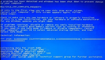

Сообщение bumer793 » Ср дек 24, 2014 3:07 pm
Возможно, просто всегда все четко было как автомат, а тут засада.

Сообщение chipsoft » Ср дек 24, 2014 5:08 pm
Вот что Микрософт пишет по этому поводу: http://support.microsoft.com/kb/294876

Сообщение vartan » Сб дек 27, 2014 12:50 pm
Синий экран не связан с программами чипсофта.Они все работают ок.Разбирайся с ноутом.
