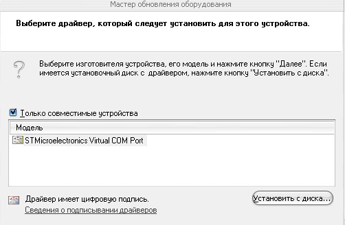

fakk
Сообщения: 829
Откуда: Украина, Хмельницкий
Сообщение fakk » Ср дек 24, 2014 10:12 pm
Увы, не проходит. На 7-ке с полпинка, дрова 64, а здесь так. Если бы где нибудь дрова постарее найти. На сайте новее есть, а старых нету.

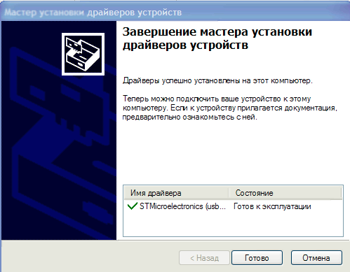

Сообщение chipsoft » Ср дек 24, 2014 10:37 pm
А как Вы драйвер устройства устанавливаете? Там достаточно запустить исполняемый файл из архива в соответствии с разрядностью ОС. После того, как появилось окно, что все установлено (а такой скрин Вы выкладывали) - просто вставить адаптер.
Серёга
Сообщения: 988
Сообщение Серёга » Ср дек 24, 2014 10:55 pm
А ХР 64- битная? Снеси по VCP и J2534 всё что установил и начни сначала. Адаптер не втыкай, в архиве нажми два раза мышой на VCP_V1.3.1_Setup.exe
http://www.chipsoft.com.ua/forums/downl ... =9782Далее после установки будет так http://www.chipsoft.com.ua/forums/download.php?id=9781
Потом запускаешь из архива чипсофт драйвер и в процессе его установки прога попросит адаптер http://www.chipsoft.com.ua/forums/download.php?id=9780
Вот тут его и воткни и нажми ок. Появится такое окно и всего делов

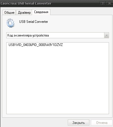

fakk
Сообщения: 829
Сообщение fakk » Ср дек 24, 2014 10:58 pm
Да, конечно, так и ставлю. На 7_ке после этого только вставил адаптер и в течении 5сек уже стоит компорт. Это уже потом, когда не проходит,я начинаю вручную тыкаться.

Сообщение chipsoft » Ср дек 24, 2014 11:21 pm
Попробуйте сделать так, как тут написано: http://forum.allnokia.ru/viewtopic.php?t=42793
fakk
Сообщения: 829
Сообщение fakk » Чт дек 25, 2014 12:03 am
Денис, спасибо! Как говорят а Одессе, таки да, оно. Два таких микробных файла, а чуть плешь не проели :wink:
