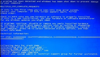

Сообщение bumer793 » Ср дек 24, 2014 1:33 pm
Спасибо. Драйвера пробовал обновлять, но ошибка повторилась.
Убрал флаг перезагрузки системы после ошибки, теперь гляну на что ругается.
Серёга
Сообщения: 988
Сообщение Серёга » Ср дек 24, 2014 1:42 pm
Да в топку эти пролифики, надо ФТДИ адаптеры покупать и проблем не будет.
bumer793
Сообщения: 25
Зарегистрирован: Вс дек 21, 2014 11:22 pm
Откуда: Волгоград
Сообщение bumer793 » Ср дек 24, 2014 3:07 pm
Возможно, просто всегда все четко было как автомат, а тут засада.

Сообщение lbarakin » Ср дек 24, 2014 4:52 pm
делаю такие блоки по обд с помощью кетайского ваг-кома. идеально работает все. перешил уже кучу таких авто.
Сообщение chipsoft » Ср дек 24, 2014 5:08 pm
Вот что Микрософт пишет по этому поводу: http://support.microsoft.com/kb/294876

Сообщение bumer793 » Чт дек 25, 2014 1:35 am
Спасибо за ссылку, буду изучать.
А возможно использовать чиплоадер со шнуром VAG K+CAN commander 1.4 по к-линии?

Сообщение АндрейDREDD » Чт дек 25, 2014 11:32 am
bumer793 писал(а):Спасибо за ссылку, буду изучать.
Вот скажи,земляк,зачем эти эксперименты?Ведь тебе уже обьяснили что нужен именно клайник на ФТДИ и проблем не будет в процессе.А ещё лучше j2534 использовать.
Перед записью тюна сравнивай со стоком в хексе и спокойно пиши.Завал возможен только записью не той прошки.

Сообщение Romann43 » Чт дек 25, 2014 11:48 am
Серёга писал(а):Да в топку эти пролифики, надо ФТДИ адаптеры покупать и проблем не будет.
Теперь и на FTDI проблема,после обновления драйверов до 2.12.00 Похоже что 99.9% микрух в продаже и в готовых адаптерах кетайский контрафакт :D

Сообщение bumer793 » Чт дек 25, 2014 12:50 pm
Понял. Да прошивку я уже несколько раз слил и в хексе до этого проверял, а вот заливать опасно, процесс раза 3 без ошибки проходит, а потом бац и все.
Как я понял что китайский ваг-ком стабильно работает, возьму его и проверю, заодно будет понятно, может у меня *железо* мудрит.
bumer793
Сообщения: 25
Откуда: Волгоград
Сообщение bumer793 » Пт дек 26, 2014 12:42 am
Короче кан-коммандером несколько раз считал флеш, ошибок не обнаружил, потом залил калибровки. Все получилось, всем спасибо за содействие!

Сообщение vartan » Сб дек 27, 2014 12:50 pm
Синий экран не связан с программами чипсофта.Они все работают ок.Разбирайся с ноутом.
