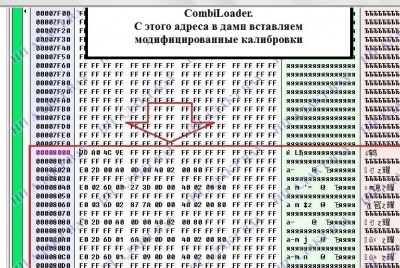

Сообщение gai22071970 » Вт дек 02, 2014 4:11 pm
chipsoft писал(а):
assa писал(а):полностью с Вами согласен, что не угнаться за прогрессом. просто некоторые клиенты, приезжая на прошивку, хотят прошивки определенного автора. и убедить в обратном бывает тяжело. на клубных сайтах автомобилей реклама хорошо работает. а прошивки я Вам выслал на почту. Посмотрите, пожалуйста. Может есть шанс что-нибудь сделать.
По тем прошивкам, что Вы выслали разница только в отсутствии области бутлоадера и ЕЕПРОМа в прошивке 480Кб. Чтобы ChipLoader ее понял, вставьте в начало такой прошивки чистую область 32Кб, заполненную одними 0xFF. Первые 32Кб у MT35 не перезаписываются.
Денис , это мод калибровки с адакта, которые надо вставлять в считаный сток , в хекс редакторе, поэтому и размер такой.
.jpg
с какого адреса вставлять мод калибровки

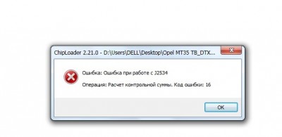

Помогите приехал клиент вычитал без проблем чиплодырем Опель 2004 год Z16XEP. После програмирования в конце вылетела такая ошибка, теперь блок не выходит на связь. Помогите разобраться как дальше поднять блок.
CHIPSOFT.RU
Сообщения: 8317
Сообщение chipsoft » Чт май 21, 2015 6:41 pm
А что писали в ЭБУ? Софт совместимый с ЭБУ? Попробуйте полностью обесточить ЭБУ и перезаписать ЭБУ серийной прошивкой. Этот ЭБУ при обрывах связи не выходит из строя и уложить его можно только некорректной прошивкой.

Сообщение geoprobeg » Чт май 21, 2015 6:46 pm
В личку отправил прошивку
