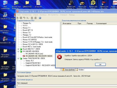

Toropov » Чт ноя 27, 2014 9:21 pm
Такая же ошибка один раз выскакивала при чтении прошивки с симтек 76.1 на шевроле круз и с такой же ошибкой лёг блок MR-140.

chipsoft » Чт ноя 27, 2014 9:37 pm
Toropov писал(а):Такая же ошибка один раз выскакивала при чтении прошивки с симтек 76.1 на шевроле круз и с такой же ошибкой лёг блок MR-140.
По ошибке видно, что связь по ЮСБ оборвалась. Что за адаптер?
Такой ошибки не может быть на MR-140, т.к. работа с ним идет по КЛайн, а не J2534, не нужно лукавить.

Toropov » Чт ноя 27, 2014 9:44 pm
Использую Chipsoft J2534 адаптер. При записи через К-line на половине записи получилась так,что выскочил шнур из USB. При попытке записать прошивку в режиме recovery mode выскакивает такая ошибка. В настройках стоит галочка запись через J2534 адаптер. Если пробовать через K-line адаптер выскакивает ошибка "нет ответа от порта"

Toropov » Чт ноя 27, 2014 9:48 pm
Хотя с J2534 адаптером первые секунд 10-15 идет запись,а потом выскакивает эта ошибка. А с K-line адаптером выскакивает сразу.

chipsoft » Чт ноя 27, 2014 10:05 pm
Обновите прошивку адаптера до версии 0.93. Конкретно эта ошибка была исправлена в этой версии.

Toropov » Чт ноя 27, 2014 10:21 pm
Я обновлял. Попробую ещё раз.
Ещё обратил внимание на то,что при записи mr-140 моргал зелёный и жёлтый диод. А при записи симтек 76.1 и МТ-80.1 моргают вроде все. Красный точно. А тут нет. Так должно быть?

chipsoft » Чт ноя 27, 2014 10:24 pm
Toropov писал(а):Я обновлял. Попробую ещё раз.
Так и должно быть. Желтый - обмен по ЮСБ, Зеленый - по КЛинии, Красный - по КАН шине.
Если версия 0.93 (в загрузчике можно посмотреть), проверьте соединения и шнуры ЮСБ.

Toropov » Сб ноя 29, 2014 10:47 pm
Получилось оживить mr-140. Неделю пытался и ничего. А сегодня произошло чудо. Что я только не пробовал. И поднимал-опускал напряжение. И менял скорости,обрывал запись на начале записи прошивки, записывал через K-line и J2534 адаптер. Но ничего не помогало. Сегодня появилось 10 минут свободного времени-решил опять попробовать. Взял не АКБ, а бустер для запуска машин. Заряд 12.5 вольт. Попробовал раз 10 J2534 адаптером,но как обычно запись доходила до адреса FF8000 и ошибка при работе с J2534 адаптером. Взял подключил K-line адаптер. Нажал запись-сразу ошибка порта. Захожу в настройки нажимаю тест адаптера-всё отлично. Нажимаю опять запись. Запись пошла. Ну думаю сейчас опять до этого адреса. Но чудо - запись останавливается на этом адресе. Кое-какое время висит и пошла дальше. В итоге всё записалось и мозги вышли на связь.
Может кому-то пригодиться.

chipsoft » Сб ноя 29, 2014 11:16 pm
Запись может не проходить, если напряжение мало. Для прошивки ЭБУ на столе лучше использовать лабораторный БП с регулировкой напряжения.
