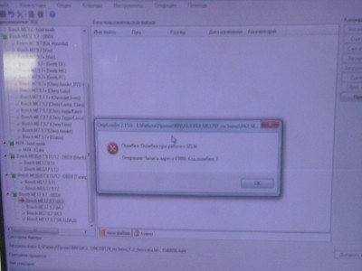

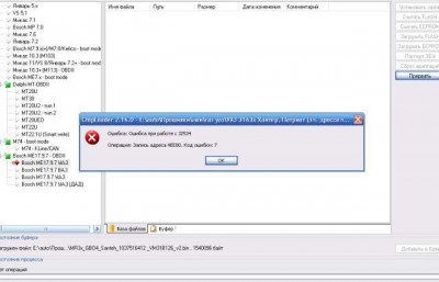

Проблемка была и при записи стока.
Сорри за качество фото
CHIPSOFT.RU
Сообщения: 8317
Сообщение chipsoft » Ср ноя 12, 2014 8:49 pm
у вас юсб устройство отвалилось при записи, из-за этого и возникла эта ошибка.
Sv
Сообщения: 84
Зарегистрирован: Пн май 26, 2014 12:45 pm
Откуда: Краснодар
Сообщение Sv » Ср ноя 12, 2014 9:08 pm
Видимо так,но после повторного обновления драйвера и микропрогаммы перестало отваливаться.
Ну мож звезды как то не так распологались ))
Главное сейчас все работает без нареканий!
CHIPSOFT.RU
Сообщения: 8317
Сообщение chipsoft » Ср ноя 12, 2014 9:17 pm
Вы проверьте свой ЮСБ шнур, состояние ЮСБ разъема. При чтении-записи также не рекомендуется подключать - отключать другие ЮСБ устройства.
Не мешает и питание в ЮСБ проверить, из-за него также могут такие сюрпризы быть.
