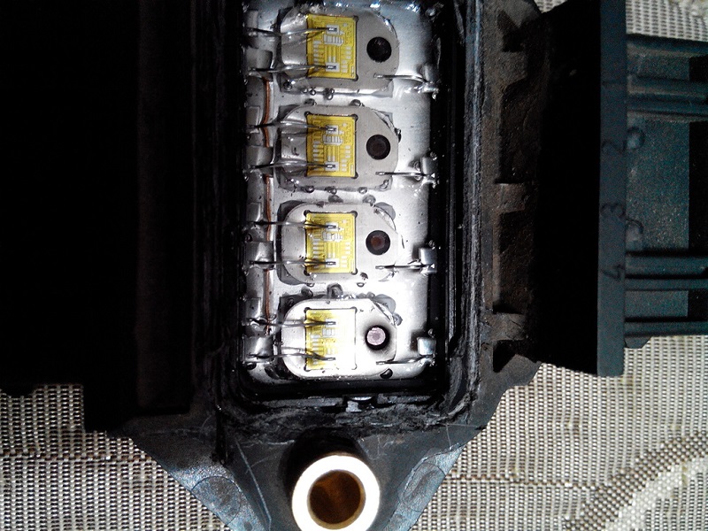

Всем доброго вечера .Проблема собственно в следующем машина затроила.Свечи новые катушки тоже.Уперлось все в коммутатор.Ценник вопроса 1,5к гривен.
В связи с этим возникло желание его реанимировать.Скажите может кто то его ремонтировал?если использовать ключи GB18N40LZ будет работать?.Ниже прилагаю фото коммутатора без крышки.

авто троит не стабильно, а подтраивает(ровно работает потом протроится и опять ровно) и дергается в наборе.Так чтопроблематично определить.st_as писал(а):Определи, какой ключ не работает? Коль вскрыл - то можно понять чего нету, сигнала на входе ключа, или на выходе.
Контролька со светодиодом - самый раз. Но если Вы не знаете и не догадываетесь, что и где паять, то ремонт затянется

Доброго вечера.Дошли руки до машины, рассказываю все по порядку.Октавия у меня Би топливная ,Бензин/Метан.При езде на бензине замечено падение мощности ,двигатель работает грубо.На метане машина протраивает на холостых ,дергается в наборе.При
этом переходишь на бензин все вроди бы проходит, на газ опят та же беда.По газу все Ок форсунки итд в идеале......
Попытки сделать диагностику пропусков ни к чему не привели.Не нашел я группу в которой ВАСЯ показывал их.Погуглил и нашел что нет ее на боше3,8,3 ,как диагностировать не понятно.Но по всем признакам проблемма в искрообразовании.
Собрал выходной каскад системы зажигания на вазовских ключах машина вроде как поехала лучше но все равно дергалась и протраивала.Я купил 4 катушки новых ,и так как они были запасены решил установить.Результат машина поехала.Не дергается ,резво отзывается на педаль газа.
ОГРОМНОЕ СПАСИБО Witold За помощь в ремонте.
П.С.Сейчас когда машина работает на холостом и постоит долго то очень редко бывает не то что троение, а как бы попукивание в выхлопной и очень не долгое, но скидку делаю на то что ключи не новые а из доноров.Как только приедут новые соберу каскад на новых ключах отпишусь о результате ,Спасибо всем за помощь.МАШИНА ЕДЕТ
