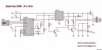

kusha
- Сообщения: 3
- Зарегистрирован: Пт дек 20, 2013 8:24 pm
- Откуда: россия
Сообщение
kusha » Ср апр 23, 2014 9:22 am
Получил новый адаптер k-line от chipsoft. В микросхеме L9637D задействована 8 ножка поддерживающая L линию. Поддерживает новый адаптер L линию?

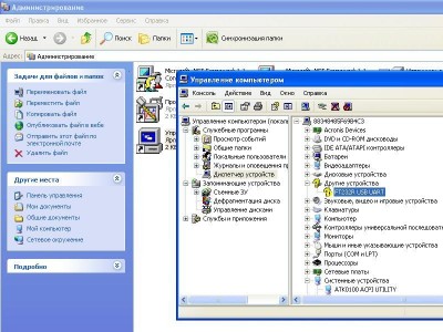

Toropov
- Сообщения: 223
- Зарегистрирован: Ср окт 01, 2014 8:55 pm
- Откуда: Москва
Сообщение
Toropov » Сб окт 04, 2014 9:37 pm
Подскажите, у кого-нибудь слетал драйвер с K-Line адаптера? При подключении адаптера идет установка и пишет не удалось установить драйвер.

Romann43 » Вс окт 05, 2014 3:43 pm
Toropov писал(а):Подскажите, у кого-нибудь слетал драйвер с K-Line адаптера? При подключении адаптера идет установка и пишет не удалось установить драйвер.
В диспетчере устройств адаптер определяется?Может попробовать обновить или откатить драйвер.Сколько юсб портов в компьютере?Попробуй в другой порт воткнуть(может плохой электрический контакт просто)

Romann43 » Вс окт 05, 2014 3:47 pm
kusha писал(а):Получил новый адаптер k-line от chipsoft. В микросхеме L9637D задействована 8 ножка поддерживающая L линию. Поддерживает новый адаптер L линию?
Без дополнительных двух транзисторов L линия функционировать не будет,даже если задействована 8 ножка 9637

chipsoft » Вс окт 05, 2014 4:28 pm
Л-Линия не поддерживается в нашем КЛайн адаптере.
Toropov
- Сообщения: 223
- Откуда: Москва
Сообщение
Toropov » Вс окт 05, 2014 10:01 pm
Я всё перепробовал. В деспечере он отображается,но как устройство без драйвера. При установке драйвера с сайта установка отключается. Так как будто нет данного устройства. Ни о кого нет отдельного драйвера,который устанавливается при первом подключении адаптера к компьютеру.
Серёга
- Сообщения: 988
- Зарегистрирован: Сб ноя 14, 2009 3:47 pm
- Откуда: Україна, м.Кам'янське.
Сообщение
Серёга » Вс окт 05, 2014 10:14 pm
Если перепробовал всё, а адаптер не установился, знач перепробовал не всё
. Зайди на официальный сайт ФТДИ и скачай драйвер под свою систему (32 или 64 бит) это если адаптер действительно от Чипсофта. Может быть ваш дилер комплектует загрузчик какими то другими адаптерами?
Toropov
- Сообщения: 223
- Откуда: Москва
Сообщение
Toropov » Вс окт 05, 2014 11:20 pm
Адаптер оригинальный. Две недели назад получил вместе с программой из Украины. Отработав две недели при очередной диагностике при подключении адаптера он снова начал установку драйвера. и закончилось неудачей. Пробовал подключать на другом компьютере-всё так же. Скачал FTDI драйвер с оф. сайта. Было написано,что всё успешно установлено,но адаптер не работает.
- CHIPSOFT.UA
- Сообщения: 8318
- Откуда: Украина, Киев
Сообщение
chipsoft » Вс окт 05, 2014 11:43 pm
Судя по скрину проблема в драйверах. До проверки работоспособности адаптера дело не дошло. Что у вас за Виндовс? А то периодически возникют проблемы у пользователей, у которых из Виндовс выброшено "все лишнее".
Серёга
- Сообщения: 988
Сообщение
Серёга » Вс окт 05, 2014 11:56 pm
Toropov писал(а):Адаптер оригинальный. Две недели назад получил вместе с программой из Украины. Отработав две недели при очередной диагностике при подключении адаптера он снова начал установку драйвера. и закончилось неудачей. quote]

Toropov
- Сообщения: 223
- Откуда: Москва
Сообщение
Toropov » Пн окт 06, 2014 12:11 am
Виндос XP. Но я на другом компе пробовал с семёркой. Всё так же. Шнур с CHIPSOFT J2534 адаптером работает нормально.
Серёга
- Сообщения: 988
Сообщение
Серёга » Пн окт 06, 2014 12:31 am
Прошу прощения, просто у меня адаптер старого образца, я думал и у тебя такой же. Так вот на старых адаптерах со временем в юсб шнурке отрывался один из проводков - и приветик Обнаружено неизвестное устройство. При установке оборудования возникли проблемы и оно типа работает неправильно.
