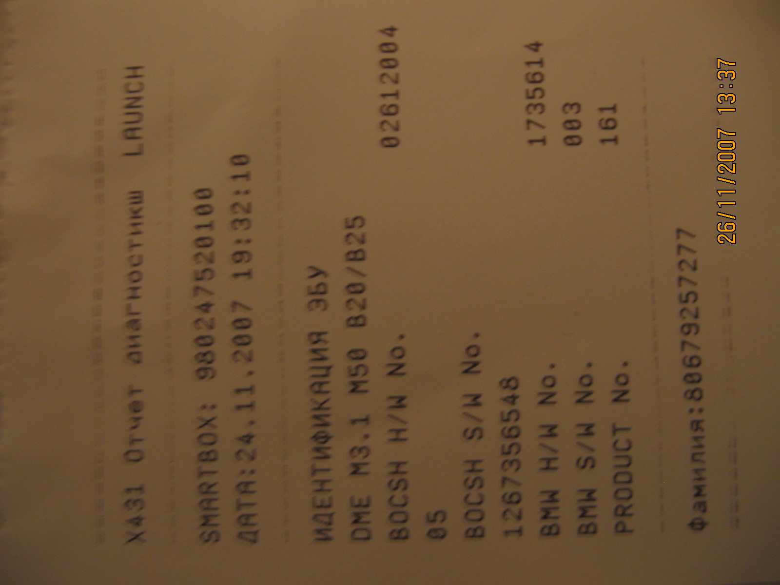

парни всем привет . хочу всех участников этой темы поблагодарить за их ответы а с другой стороны извените меня за то что дал мало информации по этом авто на другой раз буду более внимателен( интернетом пользуюсь недавно) не думал что я наделаю такoго ажиотажу с этой BMW. значит попорядку . заменил ДПКВ на б\у завелась . если не крутить стартером а просто вкл.зажигания то БН качает .если откл.ДПКВ и вкл.зажигания то БН некачает . ошибок по ДПКВ лаунч х431 не видет а скорость врачения КВ видит когда бил неиправен ДПКВ скорость 0 об\мин.
и самое главное я так думаю то что нельзя забывать о том что авто котория ремонтируютса не всегда совпадают дание двигат. и кузава. так как нельзя забивать о том что розтаможины ( незнаю как у Вас) а у нас есть варианти по агрегатно так двигат. один кузав.другой . а документы третии . хотя это BMW только что из регистрации

Здравствуйте автор.Все-таки ДКВ. И как я понял все-таки есть связь между режимом подкачки топлива и тем что нет импульсов из-за неисправности ДПКВ , ну и хоть в предидущем посту нечеткое изображение отчета идентификации но прочитать можно - там написано -
M3.1 M 50 B 20/25 BOSCH 0 261200 405 и далее по нумерации BMW
-1735614 003 161
Разбором полетов удовлетворен.
