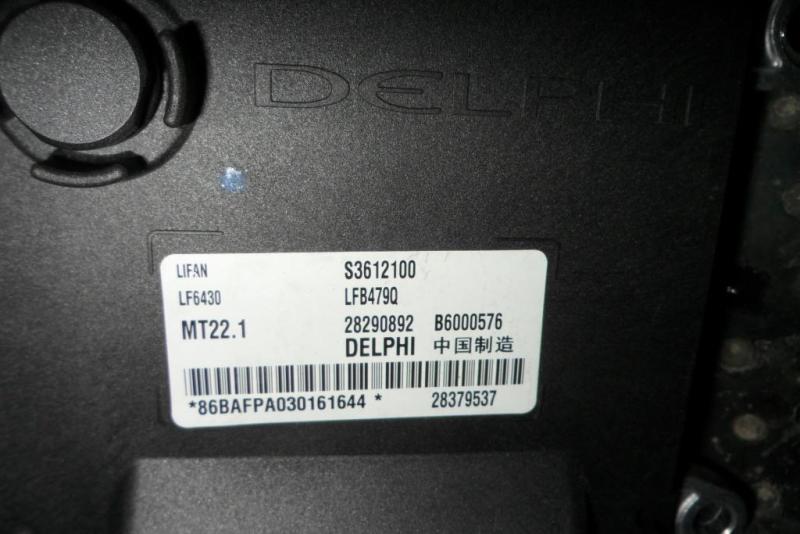

Приветствую всех!Правильно я понял,что начиная с версии 2.16 уже есть возможность МТ22.1 читать-писать?Вкладка в чиплодыре МТ22.1U(Smart write)?
Сообщение chipsoft » Пт окт 17, 2014 1:24 pm
Да.
