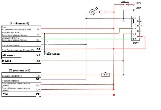

chipsoft писал(а):В файле справки описано, куда нужно +5В подать.
Все как в справке подключил, ругается на ошибку 16. Что не так?
А к-линию может сделать не парралельным подключением пина а переключением пинов?Просто если что-то шунтирует к-линию то
возможно не будет первоначальной инициализации блока.
Линур
Сообщения: 42
Зарегистрирован: Ср янв 29, 2014 12:35 pm
Откуда: Кукмор.Татарстан
Сообщение Линур » Ср сен 17, 2014 1:55 am
gonta писал(а):
Но ведь обычный м74 читает и пишет без проблем.

gonta писал(а):
Хорошо, спасибо, будем пробовать с отключенной К-Линией с X1-G3, больше грешить не на что.
