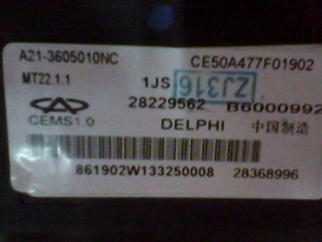

Вчера был такой Chery E5
чавойто 161
Сообщения: 285
Откуда: Ростов
Сообщение чавойто 161 » Пт сен 05, 2014 9:31 pm
Вортекс Эстина(черри фора Тагазовская) рестайлинг в новом кузове с таким же блоком. МТ22.1.1
