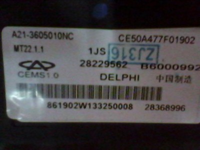

чавойто 161
Сообщения: 285
Откуда: Ростов
Сообщение чавойто 161 » Пт сен 05, 2014 3:26 pm
chipsoft писал(а):
De-nys писал(а):Geely Emgrand кто-нибудь считал-записал? Вообще чем в основном все работают? к-лайн или J2534?
На нем точно МТ22.1 , а не МТ22.1.1?
А как с данными блоками(МТ22.1.1)? Планируется?

чавойто 161 писал(а):
А на каких машинах устанавливают 22.1.1 ?

Вчера был такой Chery E5
чавойто 161
Сообщения: 285
Откуда: Ростов
Сообщение чавойто 161 » Пт сен 05, 2014 9:31 pm
Вортекс Эстина(черри фора Тагазовская) рестайлинг в новом кузове с таким же блоком. МТ22.1.1
