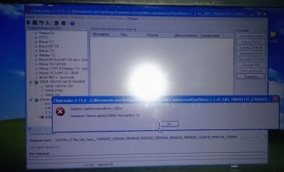

Сообщение Domen » Вт авг 19, 2014 1:00 am
Вычитал прогу как обычно все хорошо, а вот заливать стал после иницилизации адрес 2000 останавливается и выдает ошибку
Сообщение chipsoft » Вт авг 19, 2014 10:29 am
Ответил на емэйл и скинул тестовую версию, в которой это исправлено. В ближайшем обновлении также будет все исправлено.
