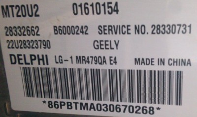

фото с машины
Сообщение venjchip » Вт июл 15, 2014 12:46 pm
фото с машины

фото с машины
Сообщение venjchip » Вт июл 15, 2014 12:50 pm
Вот фото с машины , видно MT20U2, но вы советуете попробовать его как MT22U. Я правильно понимаю, что ничего не случиться.

Сообщение rins » Вт июл 15, 2014 12:58 pm
у вас софт PBTM
а теперь зайдите в магазин на адакте. и путём нехитрого поиска найдите свой блок.
случится. прочитаете свою прошивку.

Сообщение De-nys » Вт июл 15, 2014 1:26 pm
не раз уже обсуждалось, надо верить строчке начинающейся на 22U.....
