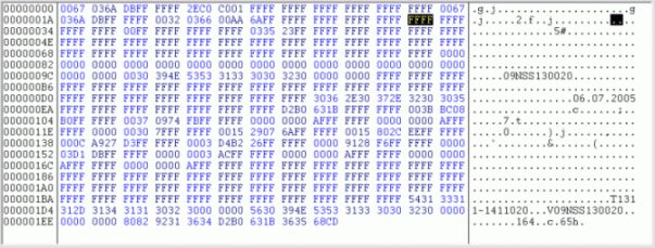

Друзья,может кто разбирался по каким адресам в eeprom распологаются значения GOxx и GOB? Можно ли регулировать эти параметры меняя их значение в eeprom и заливая его?
Konstantin_D
Сообщения: 166
Зарегистрирован: Вт янв 10, 2006 7:20 pm
Сообщение Konstantin_D » Пн апр 17, 2006 9:48 am
можно.
0х30 - GOxx
0х31 - GOB
onelex
Сообщения: 77
Зарегистрирован: Чт янв 05, 2006 10:49 pm
Откуда: Мариуполь
Сообщение onelex » Пн апр 17, 2006 10:30 pm
Спасибо!

Konstantin_D писал(а):можно.
0х30 - GOxx
0х31 - GOB
А адреса-то правильные ?
Я смотрел на ЕЕПРОМах 3 машин, там все значения FF :roll:
