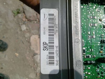

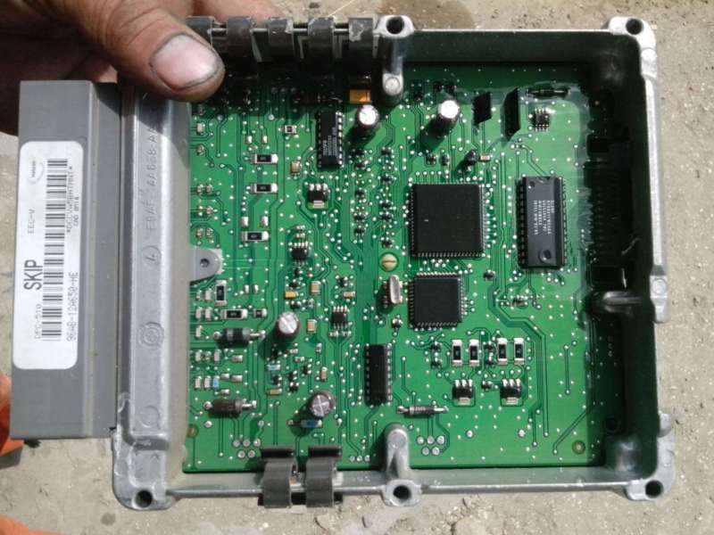

Поделитесь, пожалуйста, схемой разводки ЭБУ. Где находится сам блок имобилайзера? В WOW и IceTronik искал - те что ест не подходят.
Вот фотки блока. Если кто может отключить - сколько будет стоить.
PWPetro
Сообщения: 1023
Откуда: Украина, Чернигов
Сообщение PWPetro » Сб июл 05, 2014 9:05 am
от катушки по проводам доберись до иммо, там TMS у которого нужно коротнуть пыру выводов.

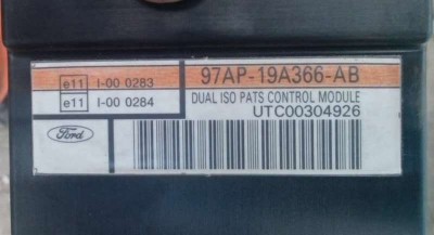

Сообщение sobolyk » Сб июл 05, 2014 2:31 pm
Дошел до модуля dual iso pats control module 97AP-19A366-AB
Как его отключить?
PWPetro
Сообщения: 1023
Сообщение PWPetro » Вс июл 06, 2014 5:47 pm
У меня в базе фото другое
