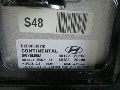

Старые-то читаются-пишутся через колодку. Речь про такой блок:
Hyundai Genesis Coupe Facelift 2013

NODO-GT
Сообщения: 6
Зарегистрирован: Пн июн 30, 2014 2:54 pm
Откуда: United States
Сообщение NODO-GT » Пн июн 30, 2014 3:05 pm
Ребята
есть ли обновления? Я знаю, что можно читать с BDM. Но мне нужно OBD функцию чтения / записи
вот подробные фотографии ECU 2013 Genesis Coupe 2.0T (AT)
Denis
Сообщения: 2843
Сообщение Denis » Пн июн 30, 2014 3:10 pm
По фотографии добавить возможность чтения - записи по обд такой прошивки в загрузчик невозможно , нужен блок для начала .

NODO-GT писал(а):Ребята
А прошивку можете скинуть с этого ЭБУ?
