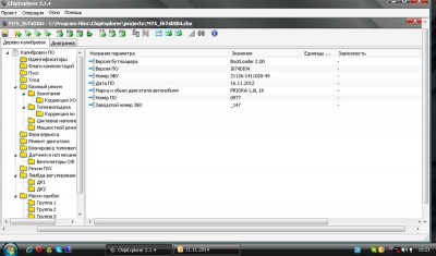

Сообщение Denis » Вс дек 21, 2014 11:15 am
У кого есть вот такие софты на м75 в чистом виде ?
I674DD03 21126-1411020-49 Приора, 1.6 16V
I674DI04 21126-1411020-49 Приора, 1.6 16V
Хочу проверить берет модуль или нет

Сообщение Иоанн » Вс дек 21, 2014 1:06 pm
Есть такая в бине.
I674DI04 (1).zip
(296.01 КБ) 230 скачиваний

Denis
Сообщения: 2843
Сообщение Denis » Вс дек 21, 2014 7:25 pm
Так же появилось обновление модуля М75
Добавлена поддержка вот такой прошивки I674DI04.
Следует отметить , что кс , как и в новых м74 , автоматом к этой прошивке не подтягивается , что говорит о том что надо добавлять )))
ОБНОВЛЕНИЕ ВЫСЛАЛ НА ПОЧТУ
