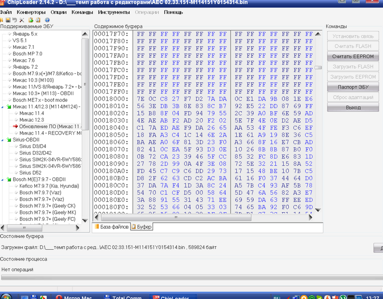

Здравствуйте, форумчане.
Подскажите, как Чиплодырем обновить базовое ПО?
Открываю файл, но кнопка "загрузить флеш" неактивна.
Скрин Чиплодыря
AEC 02.33.151-M114151Y0154314_576кб.rar
(138.46 КБ) 342 скачивания
Сообщение chipsoft » Вс апр 27, 2014 12:54 pm
Файл прошивки обновления ПО должен иметь размер 128Кб.

Сообщение ДМИ » Вс апр 27, 2014 12:55 pm
Возможно получить его из приложенного мной?
Сообщение chipsoft » Вс апр 27, 2014 1:06 pm
Вот
soft_AEC 02.33.151-M114151GN293060.rar
(99.17 КБ) 367 скачиваний
