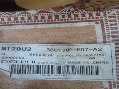

Здравствуйте уважаемые специалисты.
Может кто поможет. подскажет....
Авто Great Wall Hover
на ЭБУ, в самом низу(под штрих кодом) написано:
*86PACCA080860730*
Это блок МТ20U2, прошивка считанная прикреплена. (мурат__3612100-K01_EC000802A4G64)
Считалась вкладкой МТ20U2 тип-1 чиплоадером
Прошивка -сток, для 2,4литрового двигателя.
А на авто установили 2,0 л. мотор.(Бензин "глатает" не по-детцки)
можно ли в этот эбу(МТ20U2 тип-1) загрузить вот эту прошивку? (SAME-4G64R_MACB) прикрепил(прошивка от 2-х литрового)
Блок не "уснёт"?
Спасибо.

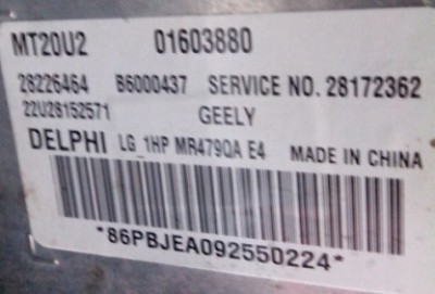

здравствуйте. джили мк с блоком мт22u возьмёт?
De-nys
- Сообщения: 403
- Зарегистрирован: Пт апр 27, 2012 3:07 pm
- Откуда: Тамбов
Сообщение
De-nys » Пт апр 04, 2014 11:44 am
шил МК с МТ22, возьмет легко

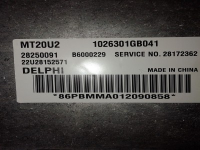

Всем привет. Авто Тагаз с190( JAC REIN). Блок MT20u2. Фото прилагаю. Но если смотреть по идентам на фото и по тюн.прошивке, то блок получается Мт22U. Поправте если что не так. Мож я ошибаюсь. Тюн прошивка PBMM_P4J440. Сток 1026301GB04_EC000802AHFC4GA
- CHIPSOFT.UA
- Сообщения: 8318
- Откуда: Украина, Киев
Сообщение
chipsoft » Пн апр 21, 2014 6:39 pm
Это MT22U. Там внизу написано 22U

Deniska » Пн апр 21, 2014 6:44 pm
Зачем тогда писать что MT20U2. А прошивка как я понимаю PBMM ?
Deniska
- Сообщения: 330
- Зарегистрирован: Вт фев 05, 2013 3:51 pm
- Откуда: Россия
Сообщение
Deniska » Пн апр 21, 2014 6:59 pm
Еще можно вопрос? Этот блок тогда какой? Тож не то что написано? Иденты ЧЛ выдал EC000802A. Пока пытаюсь разобраться.

Deniska писал(а):Еще можно вопрос? Этот блок тогда какой? Тож не то что написано? Иденты ЧЛ выдал EC000802A. Пока пытаюсь разобраться.
Где Вы взяди ЭБУ с такой этикеткой? Очень похоже на китайскую подделку
Deniska
- Сообщения: 330
- Откуда: Россия
Сообщение
Deniska » Пн апр 21, 2014 7:14 pm
Это эбу с китайца GW Sailor. там есть на нем надпись
