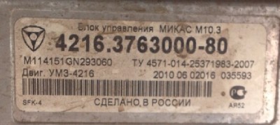

Всем здравствуйте.Люди скажите как отличить закрытый микас от открытого. В частности интересует блок с идентами М114151VJ29K55,возьмет ли его модуль чиплодыря ?

модуль за 2800 руб возьмет конечно.

Сообщение SamuillM » Пт апр 18, 2014 7:52 pm
Спасибо.Слово "конечно" внушает уверенности)), а пишет фулл или только калибровки?
Сообщение chipsoft » Пт апр 18, 2014 8:07 pm
Пишет отдельно софт, отдельно калибровки.

Сообщение Macrobot » Пн апр 06, 2015 5:14 pm
НУжно прошить блок. Правильно ли я понял что это микас 11.4 и что нужен модуль "Микас-11.4/12.3" с поддержкой следующих ЭБУ Микас-11.4/12.3 (автомобили ЗАЗ, ГАЗ)
Каков риск завала этого блока используя j2534?
.jpg
Сообщения: 3198
Сообщение Иоанн » Пн апр 06, 2015 5:53 pm
Macrobot писал(а):НУжно прошить блок. Правильно ли я понял что это микас 11.4 и что нужен модуль "Микас-11.4/12.3" с поддержкой следующих ЭБУ Микас-11.4/12.3 (автомобили ЗАЗ, ГАЗ)
Да, это Микас-11.4 и вам нужен модуль "Микас-11.4/12.3.
Риска завалить не больше, чем обычным к-лайн адаптером. Практически нулевой при работе с калибровками 576кВ. Особенно если сначала считаете их. А обновление ПО, которое является более ответственной операцией, с J2534 не возможна.

Сообщение Macrobot » Пн апр 06, 2015 6:12 pm
А с чем возможно обновление? С обычным клайником. И епром я так понял нельзя читать? Засыпает после чтения?

Сообщение VEis » Пн апр 06, 2015 6:22 pm
почему нельзя? Можно, но по хелпу все делайте.

Обновление возможно к-лайником. Всё есть в хелпе, который вы не читали.

Сообщение Macrobot » Вс апр 12, 2015 12:04 pm
Хелп я читал. А модулем входящим в базовую версию Микас 11/VS 8 возможно прошить этот эбу тот что на скрине выше? так есть в бут режиме.
Сообщения: 3198
Сообщение Иоанн » Вс апр 12, 2015 12:13 pm
Macrobot писал(а):Хелп я читал. А модулем входящим в базовую версию Микас 11/VS 8 возможно прошить этот эбу тот что на скрине выше? так есть в бут режиме.
Нет. Это совершенно разные блоки.
