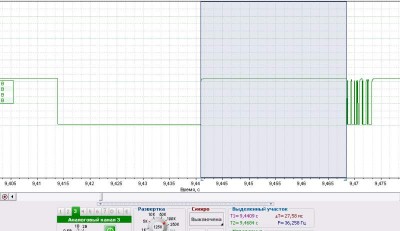

Откуда: Карелия, Кондопога
Сообщение keban » Пт мар 28, 2014 8:18 pm
Имеется ввиду запитать адаптер и осцилом посмотреть длительность ступенек?
CHIPSOFT.RU
Сообщения: 8317
Сообщение chipsoft » Пт мар 28, 2014 10:05 pm
keban писал(а):Имеется ввиду запитать адаптер и осцилом посмотреть длительность ступенек?
Совершенно верно. Один раз настроите и все будет работать

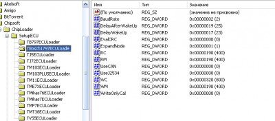

keban
Сообщения: 99
Зарегистрирован: Вт авг 07, 2012 7:41 am
Сообщение keban » Сб мар 29, 2014 1:53 pm
Пока без машины настроил. Вот что получилось:

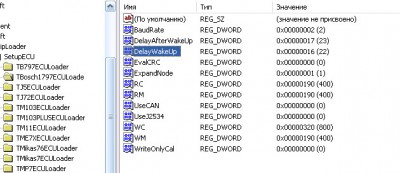

keban
Сообщения: 99
Сообщение keban » Сб мар 29, 2014 1:58 pm
осцилка
