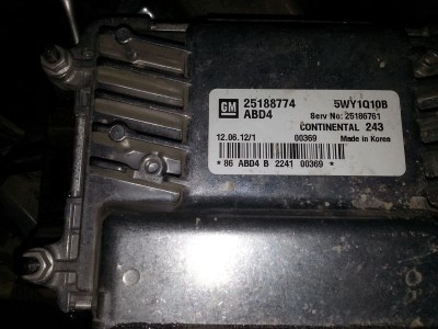

								 vartan » Ср мар 26, 2014 7:25 pm
			А этот не из этого семейства.

								 chipsoft » Ср мар 26, 2014 7:43 pm
			А есть распиновка на этот Continental 243? Сам ЭБУ такой есть у меня.

								 vartan » Ср мар 26, 2014 9:41 pm
			В узбекистане их ставят на спарки 1.25л,все просят прошить.

								 chipsoft » Ср мар 26, 2014 9:51 pm
			vartan писал(а):В узбекистане их ставят на спарки 1.25л,все просят прошить.
Это я в курсе. Нужна распиновка ЭБУ для подключения на столе.

								 Dancespeed » Чт мар 27, 2014 5:42 am
			Этот блок только на спарки ставится? Если на киа, хьюндай они есть, то распиновка будет.
ЗЫ: Денис, я так понимаю в этих блоках трикор прячется? Модулем БСЛ трикор можно его считать?
