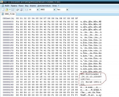

piligrim2110
Сообщения: 174
Откуда: РФ 31 регион
Сообщение piligrim2110 » Пт мар 21, 2014 9:32 pm
вот открыл прошивку 800_072 думал что они закрытые, оказывается нет?
sergey100
Сообщения: 126
Зарегистрирован: Вс июн 21, 2009 1:36 pm
Откуда: Курск
Сообщение sergey100 » Пт мар 21, 2014 10:49 pm
А прошка то откуда? если с окти где Родион выкладывал то все понятно :D
piligrim2110
Сообщения: 174
Сообщение piligrim2110 » Сб мар 22, 2014 9:45 am
sergey100 писал(а):А прошка то откуда? если с окти где Родион выкладывал то все понятно :D
с чиптюнера , сток.
sergey100
Сообщения: 126
Откуда: Курск
Сообщение sergey100 » Сб мар 22, 2014 8:17 pm
Весело :D ,
