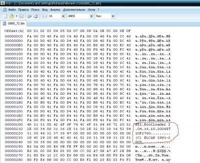

piligrim2110
Сообщения: 174
Откуда: РФ 31 регион
Сообщение piligrim2110 » Пт мар 21, 2014 9:32 pm
вот открыл прошивку 800_072 думал что они закрытые, оказывается нет?

piligrim2110
Сообщения: 174
Сообщение piligrim2110 » Сб мар 22, 2014 9:45 am
sergey100 писал(а):А прошка то откуда? если с окти где Родион выкладывал то все понятно :D
с чиптюнера , сток.
