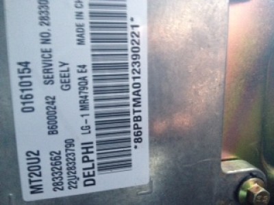

Сегодня пробовал считать MT20U2 GEELYMK 1.5 и первым вариантом и вторым вариантом модуля и на всех скоростях, начинает что-то записывать потом пишет что считывает и на адресе 308000(при этом срабатывает реле бензонасоса) вываливает ошибку подключения к блоку. Идентификаторы читает всё ок. Другими модулями не стал пробовать, так как ни опен порта ни комбика для подстраховки востановления нету. Тут в одном ответе прочитал что читается вкладкой MT20U но я что-то сыканул. И так думал что после ошибки не заведется, но всё работает.

как быть?
это блок мт22
софт PBTM
MT20U2 на джили МК и не ставился вроде.

На фото этот самый блок, на нём же написано MT20U2, это типа этикетку одну лепят, а на самом деле блок другой так что ли получается?
Сообщение chipsoft » Вт мар 18, 2014 8:16 pm
keks писал(а): На фото этот самый блок, на нём же написано MT20U2, это типа этикетку одну лепят, а на самом деле блок другой так что ли получается?
Так и получается. Это вопрос к китайцам.

keks писал(а):
rins писал(а):
как быть?
это блок мт22
софт PBTM
Внимательно прочти что написано над делфи, все поймешь

Всем спасибо. Завтра попробую слить прошивку и зашить E-2.

блок сколько рёбер? 4? по идее 4 это мт22у

всё прошил. модулем MT22U
