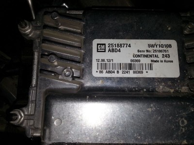

vartan
Сообщения: 404
Откуда: tashkent
Сообщение vartan » Ср мар 26, 2014 7:25 pm
А этот не из этого семейства.
Сообщение chipsoft » Ср мар 26, 2014 7:43 pm
А есть распиновка на этот Continental 243? Сам ЭБУ такой есть у меня.
vartan
Сообщения: 404
Откуда: tashkent
Сообщение vartan » Ср мар 26, 2014 9:41 pm
В узбекистане их ставят на спарки 1.25л,все просят прошить.
Сообщение chipsoft » Ср мар 26, 2014 9:51 pm
vartan писал(а):В узбекистане их ставят на спарки 1.25л,все просят прошить.
Это я в курсе. Нужна распиновка ЭБУ для подключения на столе.
Dancespeed
Сообщения: 46
Зарегистрирован: Пт окт 22, 2010 8:46 am
Откуда: Чебоксары
Сообщение Dancespeed » Чт мар 27, 2014 5:42 am
Этот блок только на спарки ставится? Если на киа, хьюндай они есть, то распиновка будет.
ЗЫ: Денис, я так понимаю в этих блоках трикор прячется? Модулем БСЛ трикор можно его считать?
