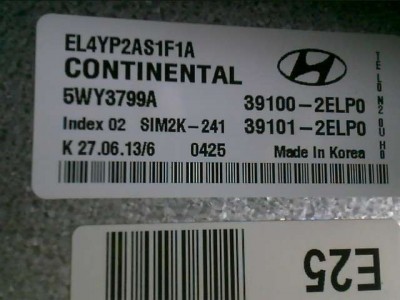

Hyundai ix35, sim2k-241, блок умер при попытке чтения. где можно взять сток? у официалов вроде обновления на эту машину не было.

точно как в справке написано: Не пытайтесь осуществлять чтение ЭБУ SIM2K-241 через OBD2 - это может привести к выходу ЭБУ из строя. Восстановить такой ЭБУ можно, записав в него корректную прошивку.

Комбилоадер не валит , при попытки чтении аналогичной закладкой просто посылает нафиг да и все.
Сам чуть не налез .
А вообще надо все таки смотреть на наклейку на ЭБУ. Да трудно , понимаю , но надо не ленится .

Boot S/W No.:KR773952_C05
S/W Mo:KR77395119
Sub System Calibration Number:KR773951
официалы могут как-нибудь запросить прошивку, или только обновления ждать?

Sim2k141 или 341 идут на идентах
KR77285XXX
KR77295XXX
больше никаких идентов на этих эбу не было ( эти иденты можно посмотреть через паспорт эбу)
Sim2k-d160 к примеру идут на идентах
KR77195XXX
