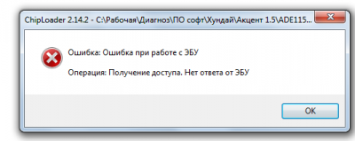

Вот что происходит при работе СМС-адаптером по ОБД2 на Акценте.

verhodon писал(а):Вот что происходит при работе СМС-адаптером по ОБД2 на Акценте.
А с другим работает нормально?

Сообщение verhodon » Чт мар 06, 2014 10:35 am
Другого нет.

Сообщение verhodon » Чт мар 06, 2014 3:37 pm
Думал что этот будет работать. Буду брать другой.
Адаптером смс-диагностик и опенбокс шил 2 спектры через обд, менее 10минут, успешно.
Адаптер комбика не использовал с другими загрузчиками.

Сообщение chipsoft » Ср мар 12, 2014 10:37 pm
Этот адаптер нестабильно работает с ChipLoader. Купите любой КЛайник на базе FTDI чипе и проблема будет решена.
