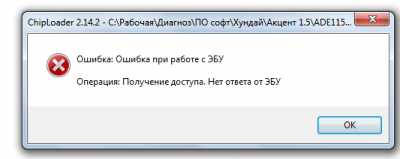

			Вот что происходит при работе СМС-адаптером по ОБД2 на Акценте.

			verhodon писал(а):Вот что происходит при работе СМС-адаптером по ОБД2 на Акценте.
А с другим работает нормально?
								verhodon
		- Сообщения: 23
 		- Зарегистрирован: Вс янв 19, 2014 1:01 am
											- Откуда: Россия Ставрополь
						Сообщение
								 verhodon » Чт мар 06, 2014 10:35 am
			Другого нет.
 Адаптером смс-диагностик и опенбокс шил 2 спектры через обд, менее 10минут, успешно.
Адаптер комбика не использовал с другими загрузчиками.
Этот адаптер нестабильно работает с ChipLoader. Купите любой КЛайник на базе FTDI чипе и проблема будет решена.
