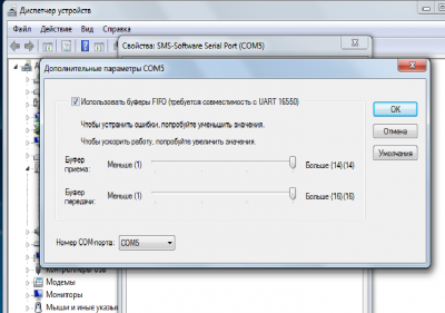

Иоанн » Вт мар 04, 2014 9:35 am
На семерке при подсоединенном адаптере выглядит так. Вы как будто не подсоединили или он не видится в диспетчере задач. Должен выглядеть в диспетчере так. И нужно настроить как видно на скрине.

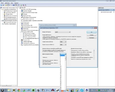

verhodon » Вт мар 04, 2014 10:09 am
Не могу прикрепить скрин, но все также, как на предыдущих скринах.

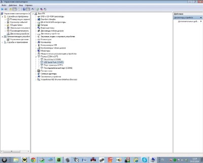

Сообщение
verhodon » Вт мар 04, 2014 10:57 am
verhodon писал(а):Не могу прикрепить скрин, но все также, как на предыдущих скринах.
Я имел в виду на моих предыдущих скринах. Поэтому эту функцию я так и не нашёл, причём на 3-х компах с 7-кой всё одинаково.
- Сообщения: 3198
Сообщение
Иоанн » Вт мар 04, 2014 11:20 am
Эта картинка на предыдущих скринах бывает при неподключенном адаптере.

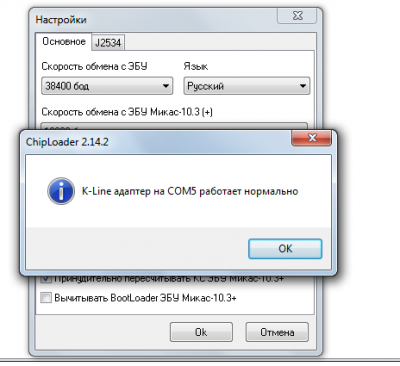

Сообщение
Иоанн » Вт мар 04, 2014 12:44 pm
Но вы ранее приводили скрин с СОМ-15, а не СОМ-5, как сейчас. Если именно СОМ-5 имеет 1 мс задержку, то подмените адаптер или на другом ноуте.
