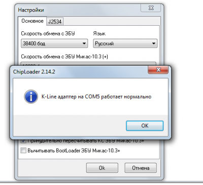

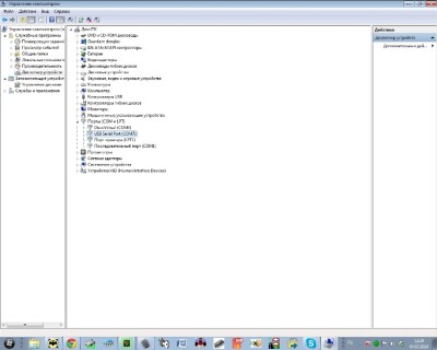

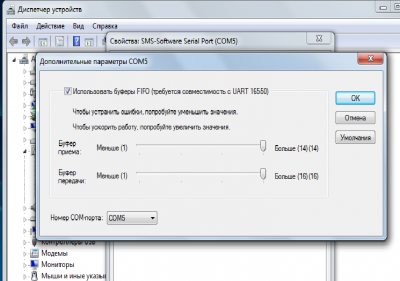

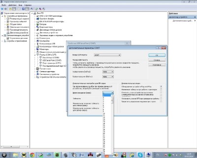

На семерке при подсоединенном адаптере выглядит так. Вы как будто не подсоединили или он не видится в диспетчере задач. Должен выглядеть в диспетчере так. И нужно настроить как видно на скрине.

Не могу прикрепить скрин, но все также, как на предыдущих скринах.

Если стоит 1 мс и не работает, проверьте на другом адаптере. У меня адаптер от дилеров из Вологды. У них адаптер подходит под кабели от СМС-диагностик, т.е. адаптер 25-пиновый.

Я имел в виду на моих предыдущих скринах. Поэтому эту функцию я так и не нашёл, причём на 3-х компах с 7-кой всё одинаково.

Эта картинка на предыдущих скринах бывает при неподключенном адаптере.

Но вы ранее приводили скрин с СОМ-15, а не СОМ-5, как сейчас. Если именно СОМ-5 имеет 1 мс задержку, то подмените адаптер или на другом ноуте.

Просто воткнул адаптер в другой порт. На всех портах не доступна функция где можно сменить время задержки, я даже не могу посмотреть сколько там стоит.

Параметр "Время задержки" есть только у КЛайн адаптеров, собранных на FTDI чипе.
Адаптер СМС-диагностик старого образца, такого чипа там нет. Поэтому видимо, у меня не получилось никак. Но имея у себя кучу проводов к СМС, заказал адаптер от вологодских дилеров, который один к одному подходит по распиновке к кабелям СМС. И этот адаптер работает у меня и с чиплоадером, и с опенбоксом. Вот здесь покупал.
