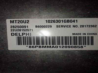

Всем привет. Авто Тагаз с190( JAC REIN). Блок MT20u2. Фото прилагаю. Но если смотреть по идентам на фото и по тюн.прошивке, то блок получается Мт22U. Поправте если что не так. Мож я ошибаюсь. Тюн прошивка PBMM_P4J440. Сток 1026301GB04_EC000802AHFC4GA

Сообщение chipsoft » Пн апр 21, 2014 6:39 pm
Это MT22U. Там внизу написано 22U
Deniska
Сообщения: 330
Сообщение Deniska » Пн апр 21, 2014 6:44 pm
Зачем тогда писать что MT20U2. А прошивка как я понимаю PBMM ?
Deniska
Сообщения: 330
Сообщение Deniska » Пн апр 21, 2014 6:59 pm
Еще можно вопрос? Этот блок тогда какой? Тож не то что написано? Иденты ЧЛ выдал EC000802A. Пока пытаюсь разобраться.
Сообщение chipsoft » Пн апр 21, 2014 7:09 pm
Deniska писал(а):Еще можно вопрос? Этот блок тогда какой? Тож не то что написано? Иденты ЧЛ выдал EC000802A. Пока пытаюсь разобраться.
Где Вы взяди ЭБУ с такой этикеткой? Очень похоже на китайскую подделку
Deniska
Сообщения: 330
Сообщение Deniska » Пн апр 21, 2014 7:14 pm
Это эбу с китайца GW Sailor. там есть на нем надпись
Deniska
Сообщения: 330
Сообщение Deniska » Пн апр 21, 2014 7:20 pm
Какие иденты этого эбу? Чет я запутался.
