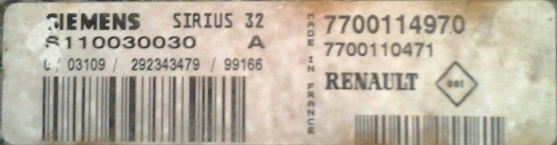

Fureev
Сообщения: 99
Зарегистрирован: Чт фев 06, 2014 7:49 pm
Откуда: Байконур
Сообщение Fureev » Ср фев 19, 2014 12:03 pm
chipsoft писал(а):Если это Sirius 32N, то ChipLoader не поддерживает его.
Фото наклейки на ЭБУ. Вроде не 32N
С уважением!

Необходим ответ на вопрос, все ли я сделал верно при считывании, чтобы делать вывод о том, что ЧЛ модулем Siemens 1 с этим блоком не работает. И чем отличается Sirius 32 от Sirius 32N? Мой 100% Sirius 32, судя по наклейке?
Прочитал эту тему :-) советуют обратить внимание на последние буквы проца:
LM или RM
www.chipsoft.com.ua/forums/viewtopic.ph ... c&start=15
Еще немного нарыл :-)
Процы разные , в 32 проц. не поддерживает аппаратно CAN , 32 переделывается в 32N сменой проца и доб. обвязки CAN.
Разница в маркировке CPU SAK-C167SR-LM на 32N и CPU SAK-C167SR-RM на простом 32.
На плате по элементам разница в 32N стоит ATIC17 а в 32 простом LMB1028S и пару конфигурационных сопротивлений, под которые есть место и в простом 32.
С уважением!
