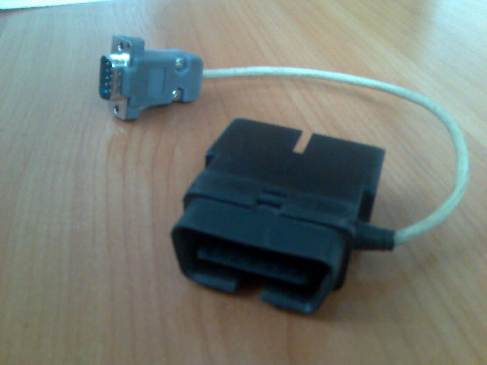

Сообщение Evgenij » Вт окт 30, 2007 11:55 am
Вот фото. Только он идет без проводов.

vldp
Сообщения: 1510
Откуда: Харьковская обл.
Сообщение vldp » Вт окт 30, 2007 5:02 pm
У меня такой же. И ногда пользуюсь...
С ВАЗами неудобств не заметил.

Evgenij
Сообщения: 187
Зарегистрирован: Чт фев 23, 2006 12:14 pm
Сообщение Evgenij » Вт окт 30, 2007 10:59 pm

romik
Сообщения: 822
Откуда: Запорожье
Сообщение romik » Вт окт 30, 2007 11:17 pm
Evgenij писал(а):
vldp писал(а):У меня такой же. И ногда пользуюсь...
Неудобно именно с ВАЗ 2110 с разьемом ОБД. Получается провода выходящие с разьема упираются в торпеду сбоку возле колодки диагностики.
Это ты или тот, кто паял кабель, неправильно его собрали. Переверни колодку ОБД в корпусе разъёма, чтобы провода выходили на другую сторону.
