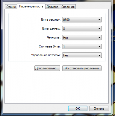

			По первому пункту все работает нормально, по второму не нашёл такую функцию на семёрке.

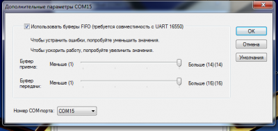

								 Иоанн » Вт мар 04, 2014 9:10 am
			Нажмите кнопку дополнительно. Там найдите и настройте свой СОМ порт 15. Стоп, почему Диско виртуал? Это СОМ-порт трейдовского оборудования. Должен быть USB и т.п. начинаться.

								 verhodon » Вт мар 04, 2014 9:20 am
			Первый скрин не тот был. А здесь где?
