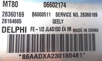

сегодня приехал китаец эмгранд, эбу стоит МТ80.1
- чиплодырь не хочет читать даже паспорт, ошибка 16, куда рыть ?
диагностика - нормально, скорость кана 500 кб
неисповедимы пути электронов
CHIPSOFT.RU
Сообщения: 8317
Сообщение chipsoft » Пн фев 10, 2014 3:23 pm
айдар писал(а):сегодня приехал китаец эмгранд, эбу стоит МТ80.1
Этот ЭБУ ChipLoader не поддерживает, применительно к китайцам. Этот ЭБУ работает по КЛинии и дает вычитывать только калибровки. Пока непонятно, как правильно его записать.
айдар
Сообщения: 99
Зарегистрирован: Пт янв 16, 2009 4:51 pm
Откуда: РТ г. Азнакаево
Сообщение айдар » Пн фев 10, 2014 4:20 pm
а если в буте пытать???
CHIPSOFT.RU
Сообщения: 8317
Сообщение chipsoft » Пн фев 10, 2014 4:45 pm
айдар писал(а):а если в буте пытать???
У нас просто небыло такого ЭБУ, чтобы можно было его в буте вычитать. Но вычитка в буте полного фула поможет сделать запись.

Сообщение mars61 » Вт фев 11, 2014 10:20 am
chipsoft писал(а): Этот ЭБУ ChipLoader не поддерживает, применительно к китайцам. Этот ЭБУ работает по КЛинии и дает вычитывать только калибровки. Пока непонятно, как правильно его записать.
А какие поддерживает? как определить точно ? Буду ли обновления модуля?
и второй вопрос - как работает режим "МТ80-recovery mode" - все команды не активны.
спасибо
CHIPSOFT.RU
Сообщения: 8317
Сообщение chipsoft » Вт фев 11, 2014 12:21 pm
Поддерживается MT80 от GM. Чтобы в recovery mode были доступны конанды, для начала нужно загрузить прошивку в буфер программы.
