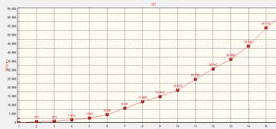

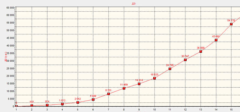

Не заставят они автомобиль ехать лучше! Вот одна из калибровок!

RSW писал(а):Не заставят они автомобиль ехать лучше! Вот одна из калибровок!
Это не та калибровка , та что нужна в ЧИПпро называется - Характеристика педали акселератора , и НАЧИНАЕТСЯ ОНА С НУЛЯ . Это к примеру в прошивке Ваз2114 - М7.4 .
Та что вы нашли больше подходит к - Обратная характеристики дросселя

Я сказал: это одна из калибровок)))

С чего она по вашему начинается? Научитесь пользоваться редактором!

Иоанн писал(а):
RSW писал(а):Научитесь пользоваться редактором!
Да вроде представление имею. И даже знаю, что эта калибровка сама по себе практически ни о чем. Хоть выпрямляйте кривую. До тех пока не будет дано разрешение со стороны других калибровок.
Этот пост был не вам!
Эта кривая как раз характеристика педаль-дз, дело в том что их несколько! Изменяя одну эту калибровку не чего не получите.
